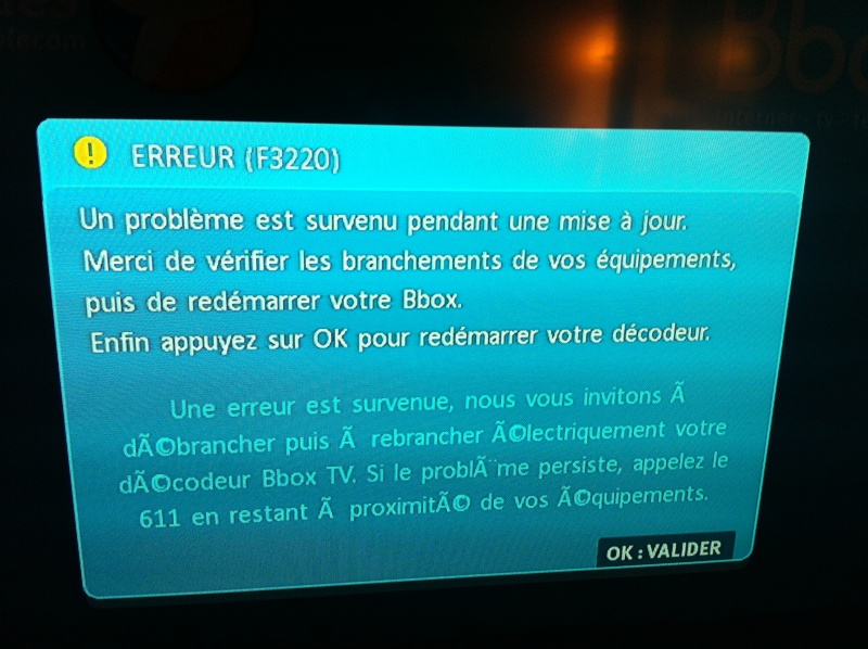

en cours Erreur F3220 sur Sagemcom (Box Tv)
le Mer 8 Aoû 2012 - 20:07
Je me permet de venir sur ce forum car spécialisé BBox.
Je vous fait une brève introduction de mon problème.
Je suis en fibre (Cable) Modem TV Sagemcom et j'ai une erreur F3220.
A travers le net et ce site j'ai vu différentes manipulation à réaliser à savoir :
Reset Factory en débranchant tout (Alim, HDMI et câble)
De rebrancher le tout et de démarrer de la box tout en maintenant les fléches haut et bas au moins pendant 10 Secondes.
Un message s'affiche sur l'afficheur de la Box "Mise à jour" durant un certain temps et une foi terminé l'heure apparait.
Ensuite démarrage de la box par le biais de la télécommande, et là l'affichage ne se fait pas correctement 3/4 de l'affichage normal et un joli message d'erreur apparait :
"! ERREUR (F3220)
Un problème est survenu pendant une mise à jour.
Merci de vérifier les branchements de vos équipements, puis redémarrer votre box.
Enfin appuyez sur Ok pour redémarrer votre décodeur."
Après avoir valider Ok la box s'arrete.
En la redémarrant on boucle sur ce méssage d'erreur.
Est ce que quelq'un aurai déja eut ce problème?
Et comment avez vous réussi à vous en débarrasser?

En complément peu être qu'un Screenshot du message d'erreur vous parleras plus...

Salut. Tout d'abord tu t'étais trompé de session. Tu avais posté dans la partie ADSL et non THD. J'ai donc déplacé ton fil.
Accèdes-tu à l'écran d'accueil à un moment ou à un autre ?
Ce message fait suite à la mise à jour de la nouvelle interface ou bien c'est une première installation ?
Si c'est une première installation, tu es avec une bbox sensation ?
Ensuite débranche électriquement ton décodeur TV, inverse le câble coaxial avec ton modem blanc et rebranche ton décodeur tv. Ça change quelque-chose ?

Bonjour Tchoum17,
Merci d'avoir déplacé mon post dans la bonne section.
Et de t'intéresser à mon problème.
Pour répondre à tes questions je vais répondre en vert :
Non, j'ai directement le message d'erreur qui apparaît.
Malheureusement pour moi j'ai peur qu'il s'agit d'un problème survenue lors de la MAJ vers la nouvelle interface, car la box tv fonctionnait correctement jusqu'au 28/07.
Et non malheureusement, il s'agit pas de la box sensation (même si j'aurai bien aimé) mais il s'agit de la box tv fibre (classique, la noire)
Je n'ai pas encore fait cette manip, je vais essayer ce soir en réalisant une vidéo avec mon smartphone.
De mon point de vue j'ai l'impression qu'il s'agit d'un flashage qui a raté et que du coup je boucle sur un message d'erreur.
Encore merci de t'intéressé à mon cas, en espérant que ce problème se résolve rapidement.

Bon ben,
Test fait par madame à la maison et c'est toujours Ko en swappant les câbles on revient sur le même résultat.
Je ferais la vidéo ce soir.

Ok merci pour tes retours, as-tu eu un mail et un sms te disant que ton interface TV allait évoluer ?
Normalement avant le basculement, tu reçois un mail, une semaine avant la bascule, tu reçois un sms.
Si ça ne fonctionne pas, contacte le 611

en cours Erreur F3220 sur Sagemcom (Box Tv) - Résolu
le Mar 14 Aoû 2012 - 17:47
Alleluya,
La box tv re-marche en plus avec la nouvelle interface.
Suite a un appel de la part d'un technicien qui a forcé la maj, la box re-fonctionne correctement.
En résumé :
Si vous rencontrez ce problème appelez le 611 pour les prévenir de l'erreur que vous avez, en occurrence pour mon cas erreur f3220.
Pour essayer de vous débugger tous seul vous pouvez faire des reset factory. (mais ça n'a pas marché pour moi)
Reset factory :
On éteind la box tv avec le bouton power situé à l'arrière.
On débranche tous les câbles (Coax, Hdmi, et alimentation), on attend 5 sec.
On rebranche tous les câbles, on démarre la box tv en allumant le bouton power en maintenant les boutons flèche du haut et flèche du bas pendant 10 secondes.
Si après ça vous avez toujours le même message d'erreur sur la Box tv, ré-essayé un reset factory en inversant les câbles coaxiaux du modem internet et de la box tv.
Si c'est toujours Ko après ces manipulations, gardez votre calme et n'hésitez pas à relancer le 611.
Mon cas a été résolu suite à l'appel d'un technicien qui a forcé la mise à jour de la box TV tout en restant en ligne.
