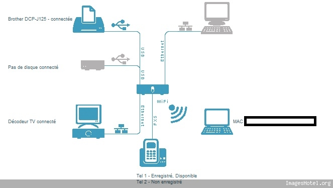

Le détail de la procédure et mon point de départ. Voici la méthode qui fonctionne pour installer son imprimante sur la Bbox en usb et en utilisant le wifi, sur l’ordinateur.
Le point de départ : Idea
- Avoir installé l’imprimante sur son ordinateur
- Relier l’imprimante à la Bbox avec le cable USB et l’allumer

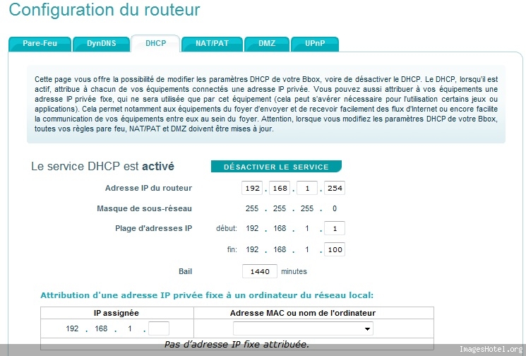

Dans http://gestionbbox.lan/, il faut connaitre l’adresse ip de son routeur.

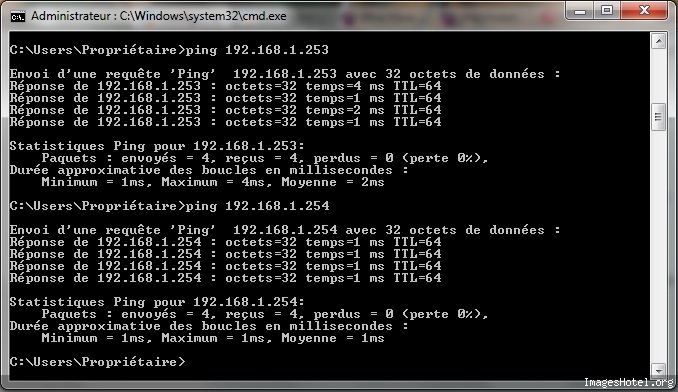

Vérifier que l’imprimante est détectée par la Bbox :
Faire un test de « ping », pour être sur des adresses ip à utiliser :
- Menu Démarrer puis commande Exécuter
- Dans la boite de dialogue qui s'ouvre, tapez CMD et validez
- Tapez « ping 192.168.1.254 » et validez
- Attendre la réponse de l’ordinateur
- Tapez « ping 192.168.1.253 » et validez
- Si votre écran affiche la même chose que l’image suivante, c’est que l’imprimante est bien sur le port « 192.168.1.253 ».

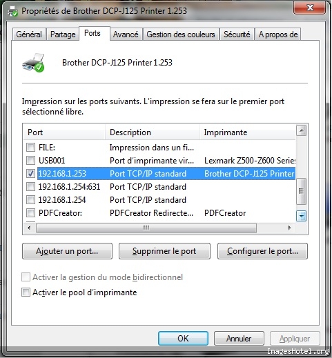

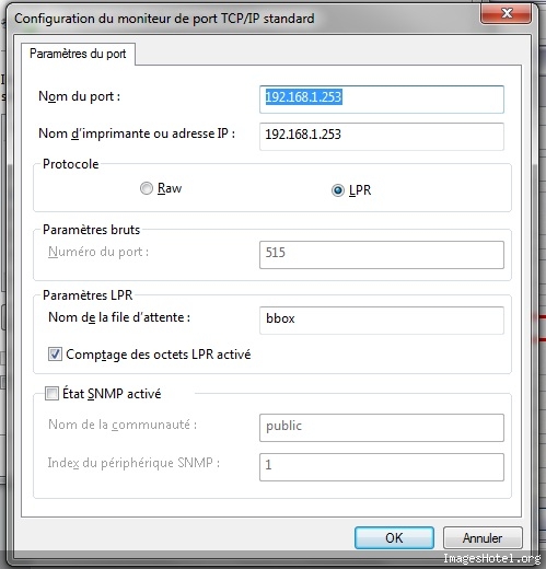

Si ça marche pas, il faut passer par les « propriétés de l’imprimante » installée sur votre ordinateur, créer un port Standard TCP/IP avec le numéro 192.168.1.253, en spécifiant les paramètres « LPR », « comptage des octects LPR activé ». Dans l’ajout de l’imprimante, sélectionner le port que vous venez de créer.
