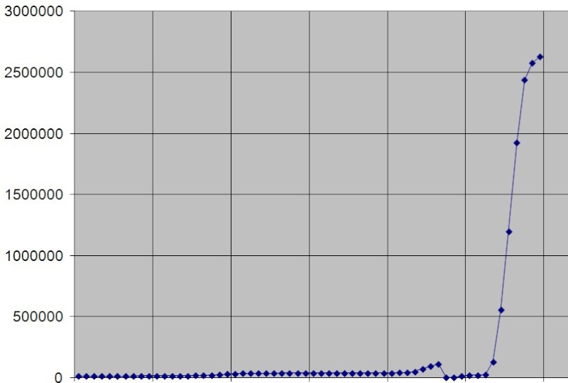

Voici l'évolution de mes FEC ce soir, avec une mesure tous les quarts d'heure (et encore, ça a désynchronisé quand les FEC se sont réinitialisées, je suis passé de 2304 à 1600 Kbps) :
12 - 1 356 - 11 308 - 19 408 - 19 979 - 22 687 - 129 450 - 554 876 - 1 198 620
Shocked affraid
Nombre de messages : 6952
Date d'inscription : 10/07/2010
Localisation : Idf
en cours Re: La malédiction frappe de nouveau : Perturbator II le Retour.
le Jeu 23 Fév 2012 - 21:29
Et la marge snr, elle chute?
Si elle est constante, rien d'alarmant Smile
JojoBT
Nombre de messages : 903
Date d'inscription : 09/03/2010
Masculin Age : 27
Localisation : Soisy Sur Seine
le Jeu 23 Fév 2012 - 22:00
Elle chute ?
Nah, à peine. Rien d'alarmant. Laughing
Et les erreurs FEC (CRC, actuellement on est à 5229 pour 3h de synchro. Le graphe est illisible et inexploitable).
De toute façon à part subir... Si vous saviez comme ça m'embête !
PS : La petite chute avant l'énorme bond, c'est la désynchro qui m'a fait passer de 2300 à 1600 Kbps :
Le pire c'est que quand le perturbateur n'est pas là, ma ligne est très stable à 2 336 Kbps !
