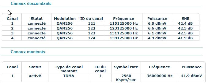

Bon ca se reproduit ce soir et pile a 19h00 ...
j'ai ouvert un ticket au SC, je vous tiendrais au jus Enchanté
Dernière édition par pomme2terre le Ven 1 Avr 2011 - 21:42, édité 1 fois (Raison : ajout img)

la ça commence à être lourd car l’affichage d'une simple page galère ...
Rien ne semble avoir changé niveau syncro pourtant ... j'avoue que j'y pige rien la Rolling Eyes
Je rappelle le SC demain soir pour avoir des news ...
Connecté/déconnecté Connecté
Type de connexion Docsis 3.0
Version matérielle 1.0
Version logicielle CM_5.5.1mp3_100505
Adresse IP 10.56.80.164
Adresse Mac 00:21:63:63:5e:c2
Numéro de série SCCM3380104130017964
Certificat Installé
Délai depuis la mise en marche 0 jours 08:19:11
Connexion internet établie depuis 03/04/2011 12:23:30
Bande passante montante 1.02 Mb/s
Bande passante descendante 30.72 Mb/s
Données reçues 113563 KB
Données envoyées 2221884 KB
Acquisition du canal descendant OK
Statut de connectivité Opérationel
Statut de démarrage Opérationel
Fichier de configuration byt_f3784b_30m_1m.cm
Baseline Privacy Interface Disabled
Erreurs 0 corrigées et 0 non corrigeables

Tu vois le ticket incident d'ouvert dans ton espace client ?
on t'a donné un délai de résolution.
Etant donné que tu as ouvert ton ticket vendredi, je doute que ton cas ait été encore étudié Smile.
De plus ça m'a l'air d'être une saturation de ton réseau.
Ta ville est passée en DOCSIS 3.0 ?

Hello Tchoum,
Pas encore de ticket dans l'EC
Pas de délais non plus, par contre SMS de confirmation le lendemain de l'appel au SC
Ce qui est étonnant c'est que ca a commencé le 30 mars et tjs à 19h00 en semaine, et maintenant le WE pendant des heures ... Avant cette date c'était le calme total !
Je n'ai aucune info pour DOCSIS 3.0, je suis dans le banlieue de Lille (Croix ~10km) et j'ai cette news seulement :
http://www.generationcable.net/MyNews.php?id=3516
Je pense pas que ma commune y soit passée ...
PS : au moment ou je poste, paf je suis de nouveau à 30Mega effectif scratch

Peux-être que tu est comme moi, tu commences à avoir trop de voisins sur ta ligne NumeriCable (NC, BYT, Darty et Auchan) qui commencent à faire du net dans ces heures là et font trop de download/streaming de Video et audio... Cool

On dirait bien un effet "cuvette", saturation du réseau le soir.
A chambery, je le sens le soir venu et le weekend
