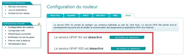

Comme vous le passage en version (8.4.K.5) qui m'a planter la misère. Voilà ce que j'ai trouvé :
Pour les mails qui ne parte plus, c'est l'option "protection contre l'envoi de spams" qu'il faut décocher dans le pare-feux
Et pour les souci de FTP, il faut désactiver les fonction UPnP qui servent à que dalle
Pour ceux qui on créé des règles de redirection du port 21 il faut les supprimer ! Ce type de règle est uniquement valable pour rendre un serveur interne (chez soit) accessible de l'extérieur (internet). En gros vous avez ouvert une porte pour les hackers
affraid

Lorsque j'avais mes différents problèmes j'avais désactivé le bonton antispan et je n'ai jamais eu de logiciel P2P installer mon PC.
Désactiver les services UPNP peut être un sacré handicap pour d'autres activités
