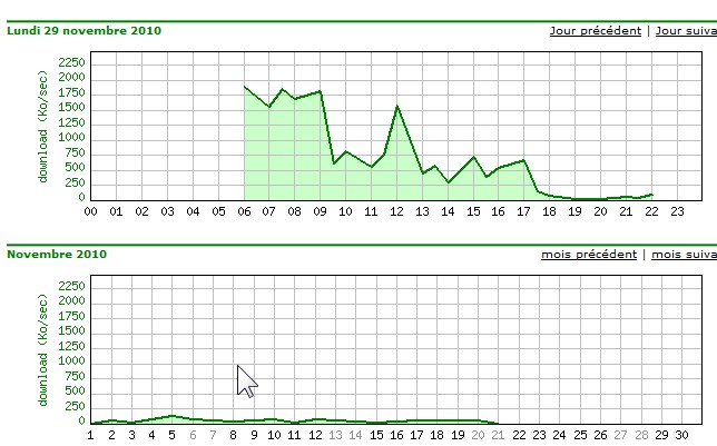

résolu Re: Dégradation débit : 16 Mbits le matin et moins d'1 Mbits le soir.
le Lun 29 Nov 2010 - 22:11
humm il faut insister le soir c'est vrai que ça bouchonne
meme si je remonte pas sur qu'on puisse te contacter au moment ou tu rencontres le soucis :(

Mon souci est systématique : il commence à 17h et à 19h-20h je suis presque 300 kbits pour remonter doucement à partir de 23h.
Pour info voici mon débit "Grenouille" aujourd'hui et le mois de novembre.
C'est parlant et tous le jours pareils (parfois pire : dégradation complète à partir de 14h)
