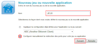

Se sonnecter en "Mode Expert" pour aller dans Boîte à outils > Partage des jeux et des applications > Configurer (en haut à droite)
Laisser vide le champ en orange. Faire de même avec tous les ports.
