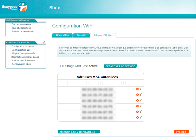

sur l'adressage MAC cela évolue sur le tout dernier firmware de façon, positive il me semble...
tu pourras adresser manuellement et uniquement ainsi chaque machine.

résolu Re: filtrage par adressage MAC
le Mer 26 Mai 2010 - 14:07
Pour le filtrage par adresse MAC cela serait possible avec la version 8.4.K.3 de la Bbox. Mais attention tout de même, cette version test à des points très négatifs pour le moment.
