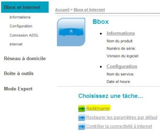

La connexion peut également ne se faire qu'en local (accès à la box mais pas à internet). Dans ce cas, je lance un diagnostique depuis le centre réseau et partage ou je vais sur l'interface de la box
http://192.168.1.254/cgi/b/ST/?be=0&l0=0&l1=-1
et je la redémarre depuis l'interface

Re: Problème WIFI
le Sam 10 Oct 2009 - 1:33
@felixa a écrit:Oui c'est très clair! Alors il me dit que je suis connecté mais quand je lance mon navigateur, ça mouline et puis c'est tout. Rien pas de page.
Bon, ben puisque la première partie t'a aidée...
cadeau Wink
