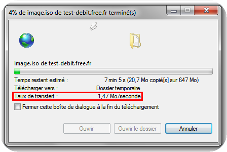

j'ai téléchargé l'image de 647 m sur le site de Free et ca a mis 24
minutes à télécharger. Cela me fait un débit de combien à votre
avis?C'est un bon débit (sachant que je suis à environ 850 mètres du
central)? Ca vient de moi ou j'ai l'impression que la télé BBox a
tendance à plus pixeliser que celle d'Orange?

Euh pour ton débit, tu as télécharger avec quoi ?
Tu DL avec Firefox ou IE, et tu aura ton débit de transfert affiché ... tu attend qu'il se stabilise et tu le reléve .. c'est pas utile de tout télécharger Wink

Oui il nous faut le taux de transfert comme indiqué dans l'image

Bah alors écoute, là je télécharge à 1.7 mo/seconde (alors que ce matin je téléchargeais à environ 700 kbts /sec (je crois que c'est kbts mais suis pas sur).

1.7Mo/s = env. 1700Ko/s = 13 600Kbps IP
16.882Kbps ATM = 13 505 Kbps IP
Donc à cet instant précis aucun soucis pour ma part Wink tu as le débit de ta synchro, presque un peu plus Wink
